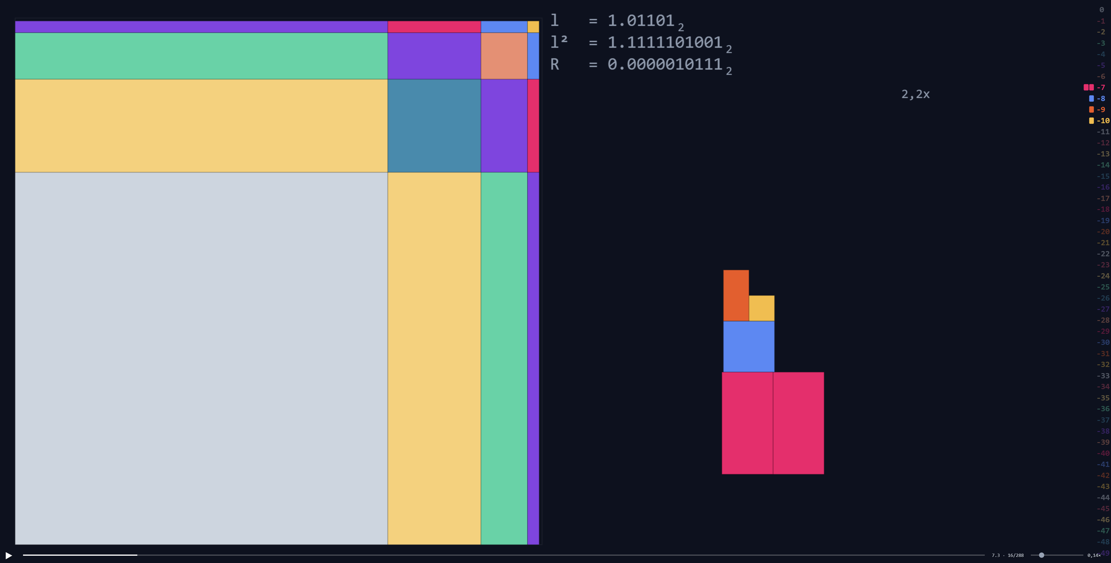

In Basis zwei sieht das Exponat so aus:

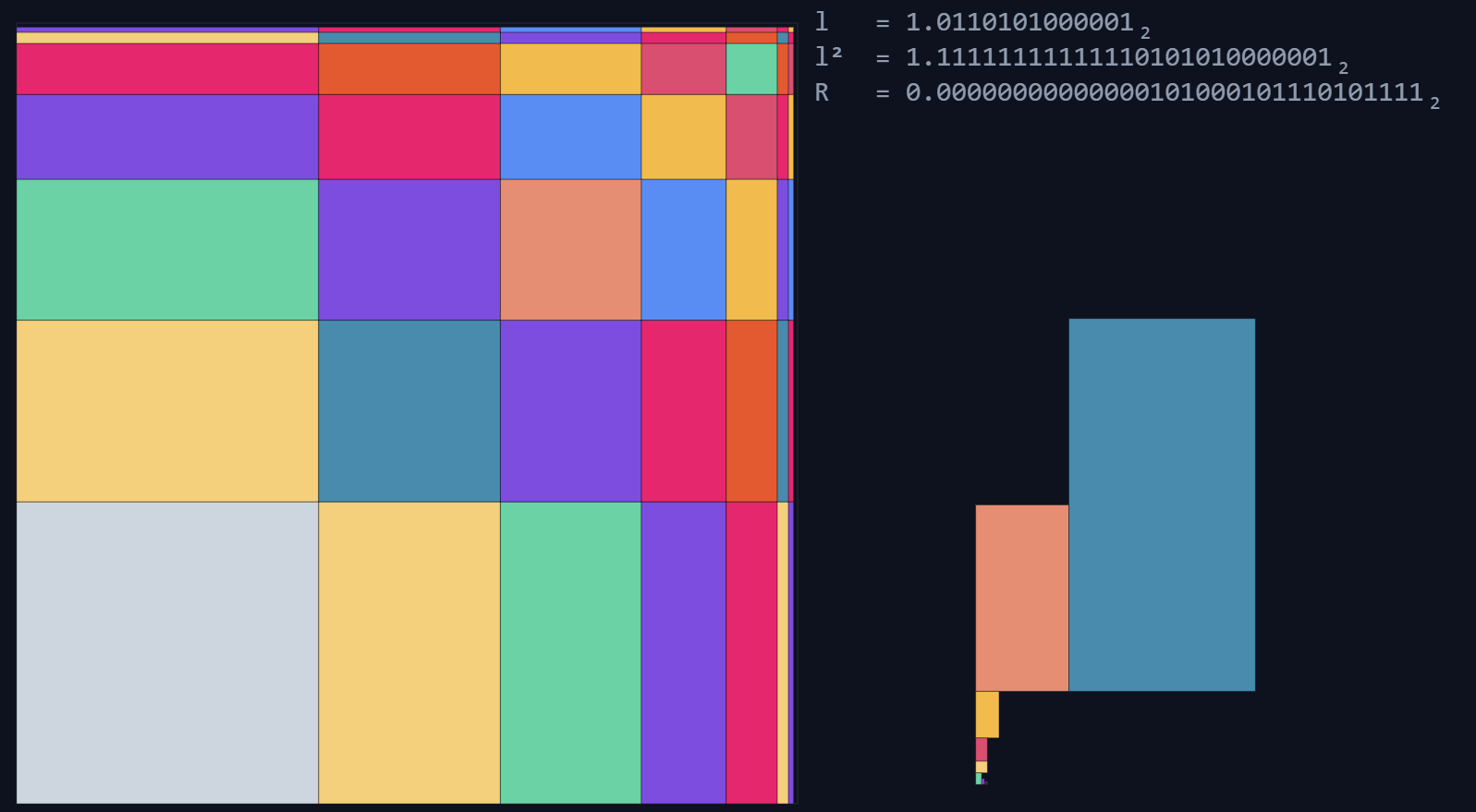

Man kann in den Rand “zoomen”, um die zu kleinen Schichten zu sehen:

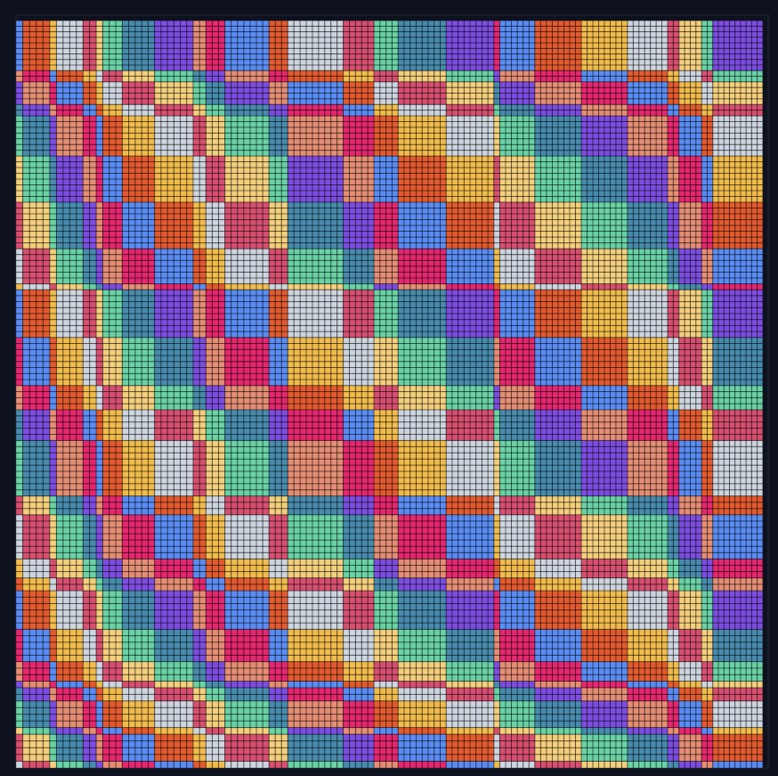

Der extreme Zoom entspricht dem Muster, das man durch Auslegen von Murmeln konstruieren kann:

Dieses Spiel wird in unserer Schule ab und zu exzessiv gespielt.
Dabei dienen Murmeln als Bank für den Rest. Jede Farbe entspricht einer Potenz der Basis (bisher hat noch niemand das Spiel in einer anderen als Basis 10 gespielt).
Für die Visualisierung dieser Abstraktion gibt es die Bank-Darstellung am rechten Rand.
Die Bilder, die aus Murmeln entstehen, sind äquivalent zu dem, was die Visualisierung mit maximalem Zoom liefert, also dem letzten Bild in meinem ersten Schreiben.
Die Visualisierung bietet damit einen “kontinuierlichen Übergang” vom Konkreten (echte Flächen mit den echten Flächen/Längernverhältnissen) über eine quasi-logarithmische Darstellung zu der abstrakten Idee: Ein Exponent entspricht einer Farbe / einer Stelle in der Zahlendarstellung.

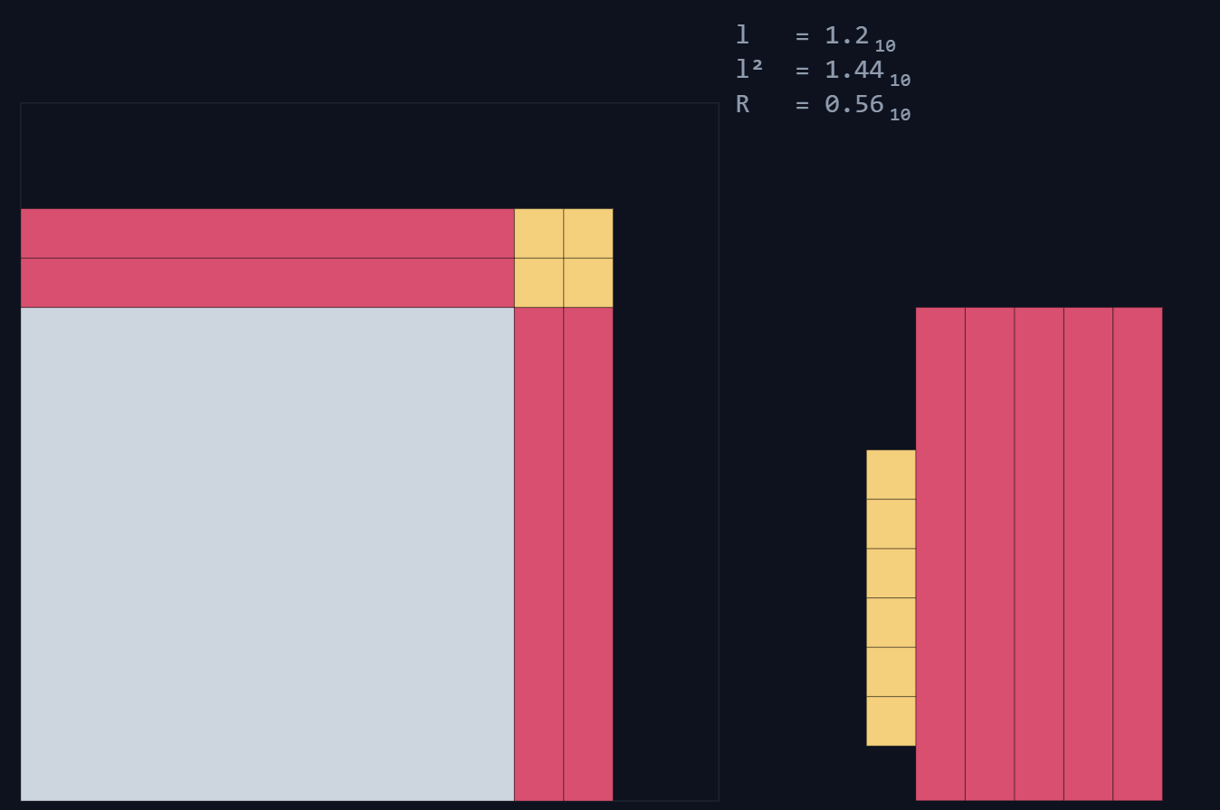

Wie lese ich denn da die Wurzel zwei ab?
\sqrt2 ist die Seitenlänge eines Qudrates mit Flächeninhalt 2.
Wir beginnen mit zwei Einheitsquadraten.
Dann zerschneiden wir das rechte Quadrat und legen daraus Schalen an das Zielquadrat links in solcher Form, dass dieses weiterhin ein Quadrat bleibt.
Wenn wir die Fläche rechts ganz aufgebraucht haben, haben wir links ein Quadrat mit der Fläche 2 konstruiert.
Da wir die Breite der Streifen kennen, ergibt sich die Länge des Zielquadrats als deren Summe.
Die Anzahl der Teile, in die ein größeres Restteil zerteilt wird, nennen wir Basis.
In unserer üblichen “Basis 10”-Darstellung sieht die Konstruktion wie folgt aus:
Erste Schale ist fertig. Länge links ist 1.1, rechts wurden verbraucht 2*(1/10)^1, 1x(1/10)^2, übrig bleiben 7x(1/10) + 9x(1/10)^2:
